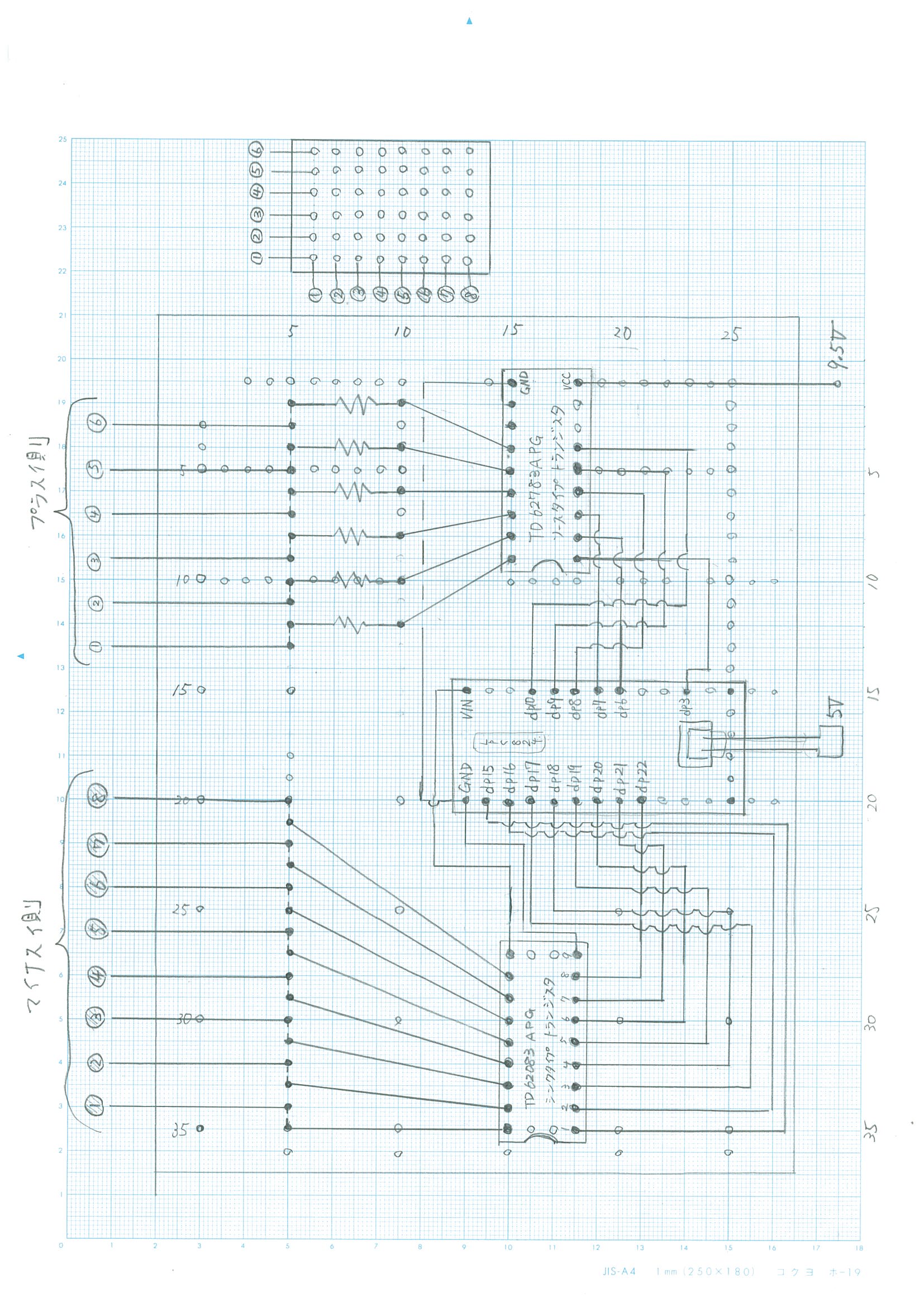

添付画像の回路で、8×6のLEDを点灯させたいのですが
前箇所を点灯させる事はできるのに、一か所でも不点灯にすると(コードの"0xF0"のように)
一行まるごと点灯しない結果になってしまいました。
原因等分かる方いましたら、教えて頂けないでしょうか。
※回路の狙いとしては、mbedから出た信号をトリガーとして、9.5Vの電圧をLEDに 掛け、点灯に必要な電圧を確保する。
